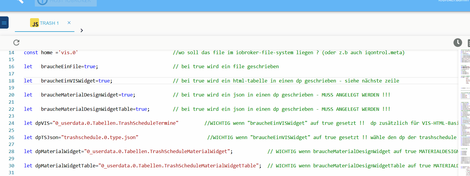

        Entweder nur markieren:
        Maus-Doppelklick auf z.b . braucheEinVISWidget
        Oder alle Verweise werden angezeigt:
        Tastatur STRG + MausPfeil auf z.b . braucheEinVISWidget
        Info : unter Tastaturbefehl F1 Hilfpalette kannst du auch Steuerbefehle sehen

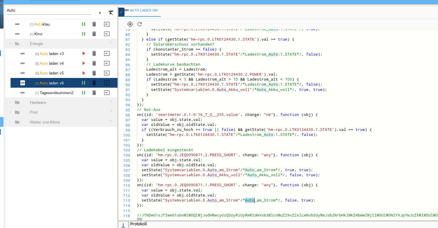

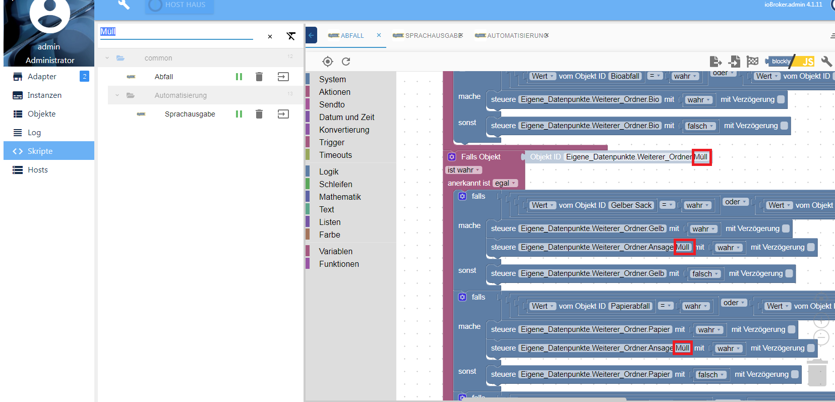

          @Glasfaser das verstehe ich nicht, oder ich habe es falsch erklärt: anbei ein Screenshot, die roten Markierungen wurden (wie weiß ich leider nicht mehr) farbig nach dem Suchbegriff eingefärbt.
          Kann auch sein, dass ich dein Ansatz nicht richtig verstanden habe

            Homoran Global Moderator Administrators @mma1online.de last edited by
            @mma1online-de sagte in Skripte durchsuchen und farblich markieren:
            auch im Blockly selbst??
            In der javascript Ansicht des Blocklys kenne ich das
              mma1online.de @Homoran last edited by mma1online.de
              @Homoran ja, im Blockly selbst wurde der Suchbegriff farblich hinterlegt, ich glaube, zu dem Zeitpunkt hatte ich mal eine ganz alte Version von JS, weil es Probleme mit der damals aktuellen Version gab, bin mir aber nicht mehr 100% sicher.
              Der Begriff Auto in deinem Fall wird ja vorne auch eingefärbt, dass macht er bei meinem Begriff nicht, hast du noch etwas eingestellt?
                Nein!
                ich kenne aber auch seit "ewigen Zeiten" nur diese Form der Markierung
                M Glasfaser 2 Replies Last reply Reply Quote 0
                  @Homoran so wie es bei dir angezeigt wird (in den Skripten und rechts im Javascript, so war es auch dann in Blockly. Wenn ich suche, zeigt er auch nur die Skripte links an, wo der Text enthalten ist und nicht wie bei dir, alle Skripte und markiert diese nur. Wie ein Filter?!?

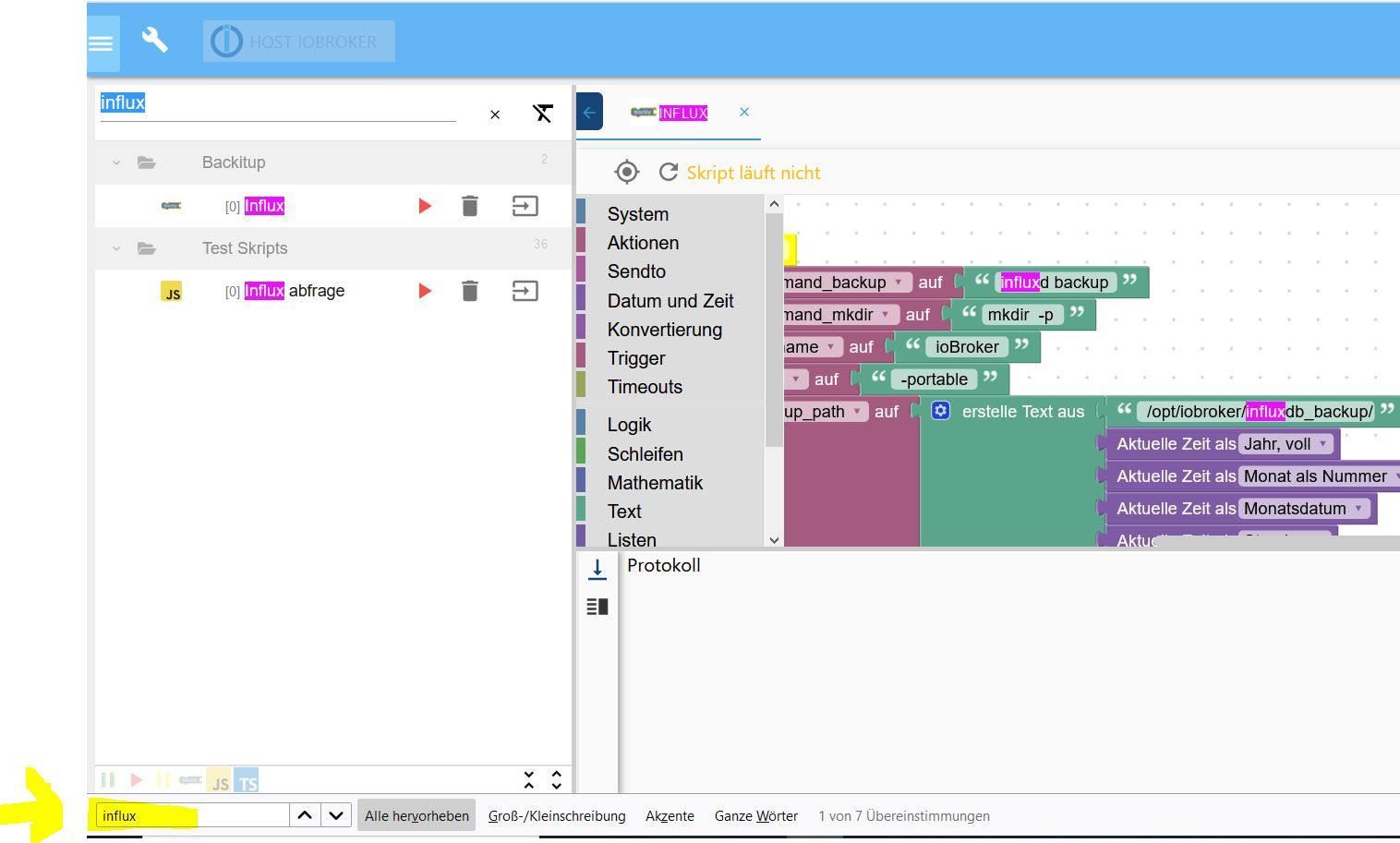

                      das ist aber dann nicht die Suche von Javascript Script Engine ,
                      sondern vom Browser , dort wird es auch im Blockly markiert. !?

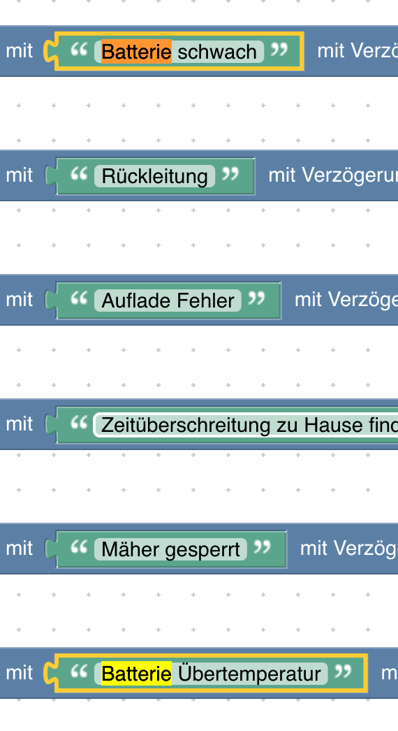

                      • dslraser
                        dslraser Forum Testing Most Active @Glasfaser last edited by dslraser
                        @Glasfaser sagte in Skripte durchsuchen und farblich markieren:
                        oder meinst du es so ....

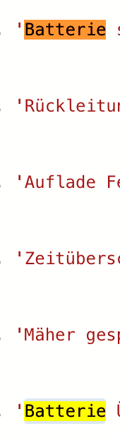

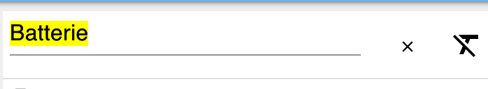

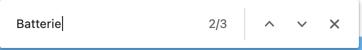

                        Die Kombination aus beiden geht am Besten, finde ich. Also einmal in der Script Engine den Suchbegriff eingeben, dann kann man die Scripte/Blocklys eingrenzen und zusätzlich dann den geichen Suchbegiff mit Strg+f bei mir am mac dann command+f.

                          mma1online.de @dslraser last edited by
                          @dslraser Soweit ich noch weiß, war es nicht die Suche im Browser, wenn ich z.B. als Begriff den TR_064 suche, den findet er zwar die Skripte, in den Skripten (unter anderem Name) vorkommt und im Blockly hat er dann z.B. "ring" markiert, was Bestandteil des TR_064 Adapter ist, den würde er ja dann mit der Suche im Browser nicht finden. Wahrscheinlich war es mal eine Funktion in einem alten Adapter, was nicht weiter verfolgt wurde. Dachte nur, dass es eine für mich sehr hilfreiche Funktion ist und man vielleicht irgendwo eine Einstellung dazu machen könnte, aber trotzdem Danke !
